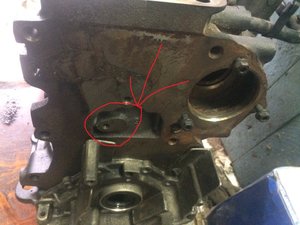

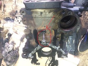

    есть 2 мотора 1.9 tdi, один AWX(стоял на машине ) другой AVF(купленный по случаю). Вопрос, встанет ли avf как родной за место awx? на AWX есть шпилька под ролик, а на AVF нету. просверлить я думаю можно, не чего не случится

    они взаимозаменяемы. разница в механизме грм. на твоем awx не используется натяжитель, поэтому для крепления отклоняющего ролика (поз. 16) предусмотрена шпилька (поз. 17a и 17b), на avf более старой ревизии отклоняющий ролик крепится болтом (поз. 17) к натяжителю (поз. 19).
