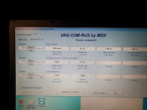

    Всем привет! Машинка из профиля. Не так давно менял ГРМ + масло съёмные колпачки и турбину. После ремонта всё хорошо едет и масло не жрёт, труба дует.. Но чрез время стали плавать обороты на холостом ходу на горячую. Подключил диагностику и вижу пропуски по всем цилиндрам + плюс бедная смесь. Была ошибка по подогреву 1 лмбды, решил её чисткой контактов реле бензонасоса ( оно также питает подогрев лямбд и некоторых клапанов). Подкидывал резервный проверенный расходомер. Форсунки мыл год назад + менял кольца. Также по проблеме сделал опрессовку и нашёл ослабший хомут возле блидера + травило через маслозаивную крышку. Подсосы устранил. Нужен совет коллективного разума. Может давление топлива просело, но едет не плохо....

    Как то трудно сразу подсказать, но могу сказать одно - расход воздуха на хх у тебя больше, чем у меня на 2.7 битурбо...отсюда я бы снял логи по ДМРВ, проверил бы лямбда зонт, ну и логи по наддуву

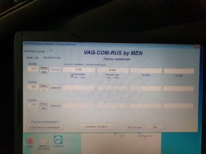

    После долгих мучений вышли на бракованный топливный фильтр (развалился внутри и забился). Хотя меняю регулярно и заправка только Лукойл. Заодно и насос махнули т.к. прошёл он более 300т.км. Теперь выхлоп в норме и расход 8-9л, пропуски ушлию Но есть ошибка по лямде, после стирания чрез время снова прописывается. Соответственно в 32 групппе всё по 0. Зонд умер? Читал, что эта ошибка может не связана быть с лямдой?

    После стирания надо проехать около 50 км, чтобы показания актуальные были....Т.е. сначала посмотреть 32 группу, а потом стирать ошибки...Если все так и сделал, и все равно там 0 - мозги в аварии из-за лямбды...

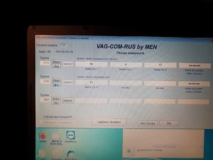

    Да я по памяти делал раньше проводил уже всё получалось. Видимо позабылось уже за годы... Потом уже погуглил и выяснилось про 4. Сделаю на днях. Подкинул вчера вечером подменную лямду и сегодня проехал примерно 50км. Появились показания в 32 группе, но ошибка та же по лямде прописалась. Сейчас сбросил, завтра проедусь...

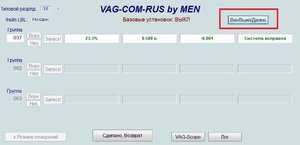

    Выяснил. У меня нет кнопки вкл/выкл/далее. Она активирует активирует экспресс-опрос, без него тест не запускается. На скрине её обвёл. Пробовал также Вася диагност 1.1 и там нет. Вычитал, что наличие кнопки может зависеть от версии шнурка, ECU и версии самой проги диагностики. Имею ECU Euro2 не шитый, чип в шнурке FT232BL. Кто сталкивался подскажите.
