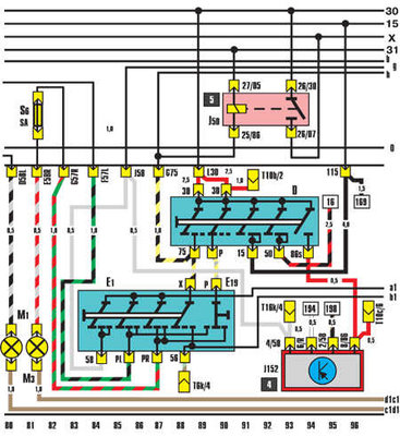

    Глянул таблицу установок автозапуска Старлайна.
    Короче вот схема подключения ЗЗ Ауди 100 С3 -
    D на ней - замок зажигания.
    Синий провод модуля запуска Старлайна программируешь на вариант 2, соединяешь его с жёлтым проводом модуля и подключаешь к чёрному проводу (вывод 15) замка зажигания.
    Чтобы при автозапуске включалась и работала печка, зелёный провод модуля Старлайна программируешь на вариант 3, и подключаешь к черно-жёлтому (вывод 75) проводу замка зажигания. Этот провод включает реле Х в чёрном ящике, оно питает печку, обогрев стекла, дворники, фары...
    Если не задействовать включение реле Х - печка (и остальное вышеозвученное) работать не будут при прогреве движка на автозапуске.
    А программирование на вариант 3 зеленого провода нужно для того, чтобы при включении стартера лишняя нагрузка на аккум отключалась - оно так и сделано заводом в машине.
    Если печка не нужна - программировать зелёный провод не надо, можно скрутить его с жёлтым модуля Старлайна.
    Итого их, скрученных вместе, в этом случае получится три. ))
    Ы. Вопросы есть? :rolleyes:

    Хочешь садиться в холодную машину?
    Ну, не буду уговаривать.
    Тогда всё ещё проще: синий провод можно никуда не подключать (и не программировать).
    Достаточно соединить желтый с зелёным и кинуть их на чёрный провод замка.
    Зелёный провод в этом случае перепрограммировать тоже не нужно.
    Его соединение с жёлтым нужно только для усиления запаса по току.
    Если пофиг на машину - можно и зелёный не использовать. Заюзать только жёлтый.
    Но надо таки помнить, что при протекании тока контакты греются - и чем больше ток - тем они греются сильнее... Вспомни, сколько машин сгорело у нас за последние морозные зимы.
    Это результат пофигизма - моё стойкое, проверенное опытом, убеждение.

    И да - красный провод модуля цепляется на шину 30.
    Можно прямо к тому же замку - к его выводу 30.
    Ну а черно-желтый провод модуля цепляешь к обмотке своего уже установленного реле.

    Для того и программируется зелёный провод на вариант три -
    Читай внимательнее.

    ЗЗ при включении включает и реле Х.
    Далее, при включении зажигания, реле Х отключается замком зажигания - пока ты держишь ключ в положении "стартер".
    В этом положении - если они включены - гаснут фары, отключается подогрев стекла, дворники, подогрев сидений (если он есть), и т. д.
    Это сделано для того, чтобы стартеру досталось как можно больше тока от АКБ.
    После того, как ты отпускаешь ключ, реле Х опять включается - и всё вышеозвученное включается, если оно было включено.
    Модуль Старлайна при правильном подключении и программировании делает то же самое.
    Погляди описание варианта 3 у зелёного провода. У тебя же должна быть таблица.
