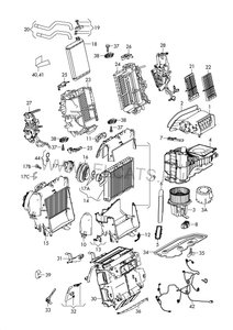

    Кстати вопрос- у меня дизель тока в движении греется, ктонить думал как решить вопрос?
  20. Driwer
    Driwer Завсегдатай
    25 сен 2005
    904
    A5 3.2FSI 08г.
    Вопрос давно решен! Ставится электрическая спираль (дополнительный отопитель) в климатическую установку. Позиция 21 на схеме.
    Там есть штатное место. Сам не ставил, но инфа попадалась несколько раз в инете и на форуме где-то. Дело недешевое, нужен блок управления, проводка и прочее.
