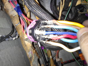

    Привет, спустя пару лет я вернулся к теме, но уже как человек которому требуется сделать подключение кнопки.
    Менял проводку на своей и разумеется у меня теперь всё по штатному и требуется заного установка кнопки.
    Смотри, я сделал фото того как у меня было подключено до отключения кнопки.
    Фиговое, но вполне можно увидеть куда какой контакт если смотреть на фишку так как на фото.
    Кнопка работала, не работал зуммер и стояночные огни.
    С генератором не помню решил вопрос или нет.
    Специально сделал так, чтобы мотор сразу заводился если нажать на кнопку, если нужно было включить зажигание, что требуется только для показательных выступлений, то переведя селектор на передачу R или D 3 2 1 и нажав на кнопарь - включалось зажигание, при повторном нажатии отключалось.

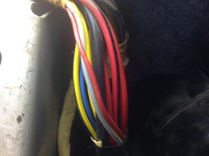

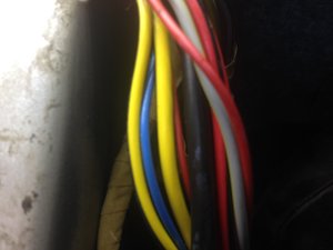

    в толкуй те, как правильно подсоединить? у меня красных проводов штук пять идут к замку, пару желтых, серый - вообще не видел куда соединять? черный как канат! подсоединил зеленый к педали и тормознул! с электрикой не очень!
  8. Denis Urevich
    Denis Urevich Живу я здесь
    1 сен 2014
    1.389
    100C4 2.8 91 АКПП
    Смотри схему на странице 2.
    У всех провода по оазному могут быть, а идут они все в одни и теже места.
    Используй схему чтобы понять что куда подключать. Я тоже в электрике не бум бум. Однако подключил.
