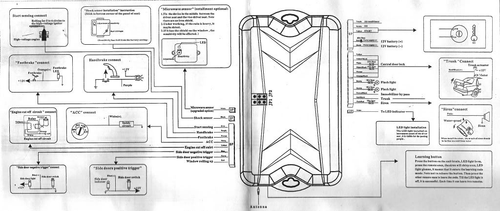

    Решил поставить сигналку с автозапуском перед зимой. Выбрал дешёвую. SPY LA4 One Way Keyfob Remote Start Car Alarm Всё подключил вроде всё работает но возникла проблема. Алгоритм следующий сигналка посылает сигнал на заводку первый раз 4-5 оборотов стартером. Если не завелась то 2 раз 8-10 оборотов. Потом 15 оборотов. В итоге всего 3 попытки и всё. При удачном пуске гудит один раз. Дело в том что сигналка даёт только первый сигнал 4-5 оборотов стартером и считает что машина завелсь а не тут то было. Я подключал сигнальный провод от генератора для того что бы она видела что машина завелась.
    Отключаю воообще провод с генератора машина заводится предположим с первого раза но сигналка шлёт сигнал на запуск 2 и 3 раз ломая стартер. Не могу понять почему она себя так ведёт. Может ей нужен сигнал с тахометра.
    Вот схема подключения может кто что посоветовать. http://i875.photobucket.com/albums/ab318/wheelz_photos/SPY20La420car20alarm20002.jpg
    Сигнал от тахометра брал от синего провода с зелёного разьёма приборки.
    Вопросы в догонку
    1) Какой сигнал имеет датчик оборотов?
    2) Какой сигнал имеет датчик зарядки от генератора?
