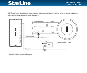

    Интересно, а по "старинке" не получится подключить автозапуск? В Машине так же имеются и реле зажигания и реле стартера. Ни кто так не пробовал подключать?
  9. v.i.y
    v.i.y Новичок
    11 авг 2011
    50
    A6 С6 2.8 2009г
    Вот подключение автозапуска на audi q5 2012г вроде похожий ключ Q5.jpg Q5.jpg

    Не получится. Только распайка замка, ну или если есть keyless есть еще один вариант.
