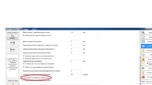

    Теоретически он может это сделать все есть, нет поддержки в ПО только. Где то читал то что раньше была поддержка запуска со штатного ключа но там не про audi было. У меня сигналка доустановленная поддерживает данную функцию но я ей не пользуюсь.
