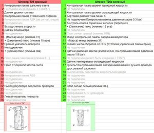

  8. VVeekend73
    VVeekend73 Участник форума
    19 ноя 2016
    303
    Саратовская обл.
    Audi A6 С4 Avant AAH 2.8 174 A/T quattro
    Растолкуйте, что означает вот это примечание.
