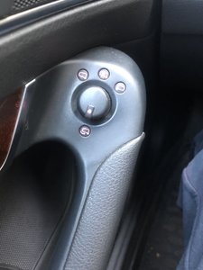

    Доброго утра.
    Ребят,кто-то уже разобрался с автоскладыванием зеркал при постановке на охрану и с включением ПТФ при повороте руля?
    У меня С6 2008г. При запуске двигателя фары выравниваются по высоте,на джойстике зеркал есть положение складывания (электропривод).
    Если кто докопался и нашёл решение этого,откликнитесь плис.

    У немчуры на форуме видел пару лет назад блоки,но цена блока не кошерная порядка 150 эйро.Плюс подумать о доставке.Подумал что если очень нужно,то вручную сложу зеркала.
