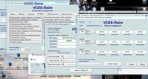

    себе тоже поставил. теперь на буке стоит 3 разных проги:rock:: Вася (не могу настроить его - не предлагает com-порт, а только USB и не коннектится с машиной, сцуко),
    мой обычный VCDS Lite 1.0, VAG-COM 3.11 RUS (не видит климу. не нашел в нем температуры в 134 группе, глянуть машину другим шнурком или подоткнуть мой шнур с буком к другой ауди пока не было возможности) и VCDS-Лайт 1.0 RUS (вечером пойду тестить).

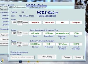

    #79 Lobo-887, 13 фев 2016
    протестил немного, климу тоже не читает (может поэтому 134 группа пустая)
    правда где-то встретил температуру за бортом (ее ищу) где-то в другом месте (ambient это же она самая?)
    а второй скрин это что за температуры?
