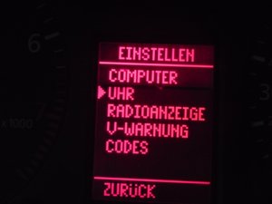

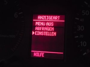

    Здравствуйте.
    Имеем машину А6 2000 г. мотор ARJ. Есть автономный отопитель, который не можем запустить. Сам отопитель разбирали все моторчики работают, свеча накала(если её так можно назвать)нагревается до красна, топливо подаётся, вообщем через тест исполнителей всё проверили. Проблема вот в чем, на панели не можем его включить, так как нет этого слова, ниже фотки с книжки и панель. Может где-то это надо активировать, или кодировку поменять, вообщем в тупике. Пульта на отопитель нет.

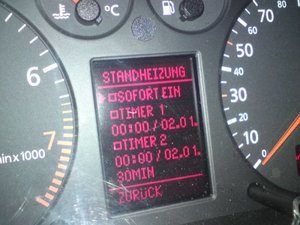

    у меня запускается также как на фото.:shock:

    первая картинка, а по мануалу четвёртая, а потом должна быть пятая.

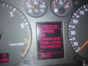

    заходишь в меню-видим меню,абфраген,инстайлен.Заходим инстайлен видим-компьютер,юшр,СТАНДХАЙЗИНГ,СТАНДЛЮФТЮНГ,РАДИО,ВАРНИНГ.Заходим в стандхайзинг и выставляем время как на фото 5.Стандлюфтюнг это вентиляция.Фото выложить не могу-шнура с собой нет.Удачи!

    в том и проблема что этих слов нет,а вот как их вернуть в меню.

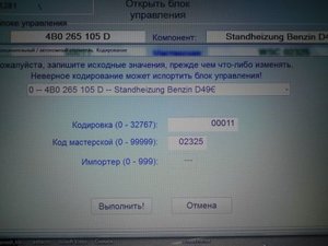

    Наконец-то запустили подогреватель. Прикольная вещь. ELSA рулит, правда инфа на немецком.

    Панель приборов
    Канал адаптации 18:
    I Автономный отопитель
    XXXX0: автономный отопитель отсутствует
    XXXX1: автономный отопитель установлен
    XXXX2: автономный отопитель установлен и выключается при остановке двигателя
    XXXX3: только стояночная вентиляция
    XXXX4: только стояночная вентиляция, выключается при остановке двигателя
    XXX0X: автономный отопитель без предпускового подогрева двигателя
    XXX1X: автономный отопитель с предпусковым подогревом двигателя
    У нас был ноль в конце, поставили 1 и всё заработало.
