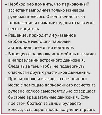

    Как ни называйте, в машинах 2017 года с функцией помощи при парковке тормозить и переключать передачи при активированной функции нужно самому.
