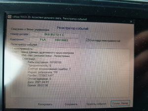

    Можете помочь? Установил ассистента дальнего света. Работает идеально. А4б8 до рест. Но выдает ошибку по асс, хотя по сути у меня асс не стоит. В чем проблема?Гейт стоит с расширенной кан, максимальный.

    твоё зеркало подключено к кан шине ассистенов. машина его называет шина асс. вот в твоём подключени где-то неконтакт плавающий.

    Неконтакт значит разрыв электрического соединения. Может самой Кан шины, может питания зеркала. Ошибка спорадическая, значит зеркало и будет работать. Можно забить до тех пор пока и если ошибка не станет постоянной.

    Если разрыв кан будет, то зеркало не будет работать вообще(ассистент дальнего).!

    A6/4F 3.0TDI 07г.→Facelift
