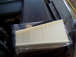

    Прислал и мне "дядюшка Ляо" четыре фильтра LA822 :nod:
    На пару годков должно хватить, думаю:cool:
    Как раз заменил, и всем рекомендую, иначе будет так:

    парни а ну ка вопрсик у нас та еще не жарк.. пару дней ка тепло. ни кому не показалось что после установки фиьтра кондишеа с переди вместо решетаи стал чуть хуже дуть..(типа без фильтра раньше на 3-4 щас дует на 5-6. чесно лень опять туда лезть. но если что полезу:hi: фильтр нуль..
  14. Sergeilion
    Sergeilion Старожил
    16 янв 2013
    5.481
    A4/B8 2.0TQ 10г.
    Андрюха, ты не первый. Но это и закономерно - фильтр же должен какое-то сопротивление давать... Вот и получается, что дует немного хуже. Ничего страшного в этом не вижу.

    СОГЛАСЕН..но зато запахи у меня пропали..когда футбол?:thumbup:

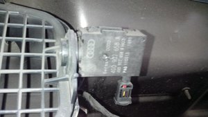

    датчик влажности вместо датчика загрязнения
    Подскажите у кого стоит датчик влажности вместо датчика загрязнения- у всех есть 2 контакт отсоединенный??

    #259 Sergeilion, 23 июн 2014
    Вот что Эльза пишет:
    Датчик состава воздуха -G238- / датчик влажности воздуха в приточном канале -G657-
    - Устанавливаются различные исполнения, в зависимости от даты производства автомобиля и исполнения климатической установки („Basis” или „Komfort”). При исполнении климатической установки „Basis” до постепенного переоборудования исполнения автомобиля с 2012 модельного года -G657- / -G238- не устанавливается, с этого переоборудования устанавливается -G657- без -G238- (цвет корпуса черный). При исполнении „Komfort” до постепенного переоборудования исполнения автомобиля с 2012 модельного года устанавливался -G238- без -G657-, с этого переоборудования устанавливается -G657- с -G238- (цвет корпуса коричневый).
    - Датчик состава воздуха -G238- без -G657- устанавливается только в автоомобилях с климатической установкой исполнения „Komfort” с начала производства до переоборудования)
    И разъем у этих датчиков 3-х контактный...
    Поэтому непонятно, что вместо чего стоит, и какой провод куда "не подключен"...:rollingeyes:

    P.S. Внешний лучше менять раз в 10 000... Я тут достал его после 10 000 он стал не белый, а черный и овна в нем ого го го...
