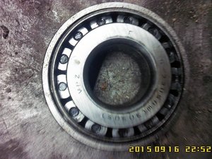

    Подтверждение моих слов
    Чтобы не быть голословным, сканы фстудию...
    Юр. лица разные, но исполнитель один и тот же. В связи с тем, что я нашел данные этих работничков на сайте, идентифицированном как "Автомамонт", отмазки "это не мы" остаются на совести организаторов этой конторки (конторок как получается)...
    п.с. обратите внимание, прекраснейший подшипник Волжского (или Вологодского) подшипникового завода...
