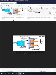

    Пока стартер включенный ..Бендикс удерживается ..Удерживающей обмоткой втягивающего реле .
    При выключении втягивающего ..Да ..Витая передача.
