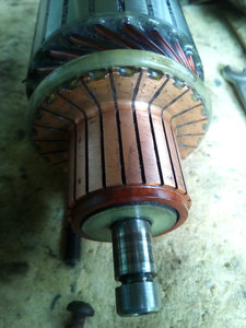

    Ну вот откуда это все у вас берется:moderator:
    Где здесь изоляторы между ламелями???

  9. Виталикк
    Виталикк Живу я здесь
    11 фев 2010
    1.691
    Калининградская обл.
    Audi100/C4_2.6АВС
    Бывает, что забивается смазкой и продуктами износа щеток, бывает ламели теряют электрический контакт с обмоткой, но намного реже.
  10. Woffka
    Woffka Старожил
    9 апр 2011
    12.832
    Казахстан
    A80 B4 ABT 2.0 92г
    А нету. )))
  11. Bla©k
    Bla©k Модератор
    9 июл 2010
    11.516
    A8Q
    даже если бы были, как могут износиться ламели, но не износиться изоляторы между ними?:D
    только если ламели значительно шире щёток
