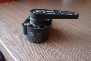

  6. RomaNBBJ
    RomaNBBJ Участник форума
    21 сен 2010
    117
    Audi A63.0Q 03
    Коробочка с тягой крепящейся к рычагу

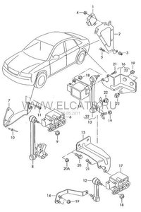

  7. КАВ
    КАВ Bad e-mail
    31 янв 2009
    8.409
    A6(4F)/3.2FSI(q)
    Так выглядят у А6/С6. Может быть аналогично у А6/С5.

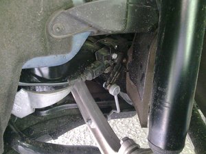

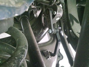

  8. Boycov
    Boycov Новичок
    24 янв 2011
    1.600
    пневмосарайка
    Спасибо, видел такие коробочки, и кажется на задней погнута тяга.
