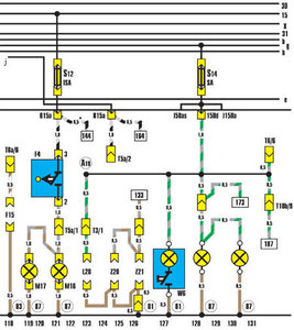

    я сомне ваюсь что на лампе будет висеть постоянно плюс! а от преключателя идти минус! это не целеесобразно! и не правельнО! я почти уверен что ты чтото напутал! всегда на предохранители и реле перключается плюс! вот что нашол! но тут образно!
  11. DesertG
    DesertG Участник форума
    9 сен 2007
    293
    Ауди 100-С4 2.8 91 год. Есть все кроме толкового хозяина!
    F4 – выключатель фонарей заднего хода
    (3221);
    F15 – выключатель на коробке передач (1-я
    передача в 5-ступенчатой коробке передач);
    L28 – лампа освещения прикуривателя;
    М16 – лампа левого фонаря заднего хода;
    М17 – лампа правого фонаря заднего хода;
    S12 – предохранитель в блоке;
    S14 – предохранитель в блоке;
    Т3–3-контактный разъем (коричневый) рядом с электродвигателем стеклоочистителей;
    Т5а – 5-контактный разъем (коричневый)
    за панелью приборов;
    Т6–6-контактный разъем (красный) за панелью приборов;
    Т6а – 6-контактный разъем (черный) за панелью приборов;
    Т10а – 10-контактный разъем (коричневый) за панелью приборов;
    Т10b – 10-контактный разъем (коричневый) за панелью приборов;
    W6 – плафон освещения вещевого ящика;
    Х – лампа освещения номерного знака;
    Z20 – терморезистор левого распылителя стеклоомывателя;
    Z21 – терморезистор правого распылителя стеклоомывателя;
    81 – соединение с «массой» 1 в жгуте проводов панели приборов;
    83 – соединение с «массой» 1 в переднем жгуте проводов справа;
    87 – соединение с «массой» 1 в заднем жгуте проводов; А19 – «плюсовое» соединение (58d) в жгуте проводов панели приборов
    *Только на автомобилях с двигателем мощностью 85 кВт.
      33 КБ
      110

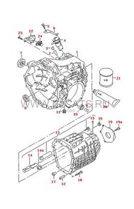

    Хорошо а как к этому датчику подобраться!? он сверху или снизу где нить?
    :confused:

    Справа по ходу коробки, над ШРУСом выше, практически сверху коробки. №4 на картинке.
      53,7 КБ
      132
