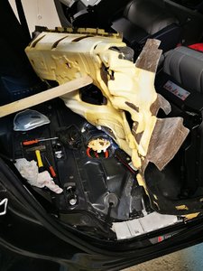

    Всем привет!
    Поделюсь и я своей ситуацией с неточными показаниями топлива.
    Машину я купли чуть более года назад и буквально через месяц после покупки "встал" в городе с пустым баком (показания остатка пробега были 180км). После этого начал изучать информацию по решению данной проблемы и всё сводилось к замене бака... Но ценник меня не устраивал.
    Буквально месяц назад проблема усугубилась - остаток пробега замирал на 570км... И я решил попробовать отделаться "малой кровью". Купил ДУТ, который можно поменять (стоит на стакане насоса в баке).
    Вчера преступил к замене... Чтоб добраться пришлось открутить 2й ряд сидений... Когда вскрыл бак сказать что удивился это промолчать! Датчик просто плавал сам по себе в баке, как детский кораблик!!!!:eek::eek::eek::facepalm2::facepalm2:
    Старый датчик извлек - на нем был отломан один усик. Для интереса поставил его на место и он держался очень крепко!!! Как он сам мог отвалиться, не понимаю... Может кривые руки ОД (машина обслуживалась только у ОД).
    Т.к. был куплен новый датчик, я решил не экспериментировать со старым... Повторно разбирать половину салона очень не хотелось... Поставил новый ДУТ, всё собрал в обратной последовательности и спокойно поехал домой.
    Пока тяжело сказать избавился я от проблемы или нет, но сегодня остаточный пробег опустился уже до 140 км... Это примерно 15-17л при показаниях среднего расхода по БК 12л с небольшим...
    Постараюсь покататься, пока не загорится лампа. Если получиться - для себя проблему ДУТ я решил)))
    Всем удачи на дорогах!

    Итак, можно подвести итог.
    Вчера покатался на машине и довёл до почти сухого бака. Я знаю что так нельзя и в обычной ситуации так не делаю.
    В общем машина показывает абсолютно адекватный уровень топлива! После "сушки" бака заправился под горловину и показания остаточного пробега составили 930км с учетом среднего расхода по БК в районе 11 л. А раньше при заправке до полного показывал аж 1150 км остаточного пути)))
    Так что замена ДУТ в моем случае полностью решило проблему.
