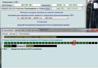

    Подключаешься к 09 блоку , заходишь в кодирование появится окно, там выбираешь помощь кодирования, выйдет окно там смотришь то что я приложил в скине, 22 байт (красным обвёл) в 0 бите должна стоять галка (на скине её нет) если в машине есть датчик дождя света, если нет ставь ёё и жми кодировать.

    Все спасибо понял поробую , нутак вроде я смотрел у меня стоит галочка датчик дождя и света
