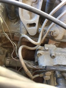

  4. Vol4ara357
    Vol4ara357 Новичок
    22 апр 2019
    30
    Краснодарский край
    Ауди 100, KU. 2,2., К-дж, 1987г.в.
    Когда машина нагревается в салоне издается звуковой сигнал и горит красный значок температуры, но хоть вентилятор включается, может то другой какой то датчик. Когда перегазовку делаю хлопок какой то издается

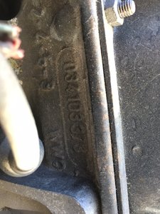

  5. Николай Костанай
    Николай Костанай Живу я здесь
    15 мар 2017
    1.576
    Казахстан
    AUDI A6C4 45кузов, АВС 2.6л, 1995г.в.

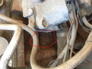

    Это не тот номер. Там буквы должны быть, две или три. Смотри ниже, на самом блоке цилиндров. Номер выбит, а не отлит.

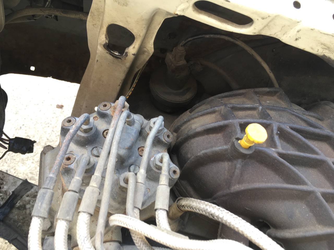

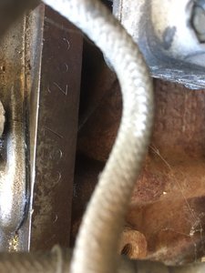

  7. Vol4ara357
    Vol4ara357 Новичок
    22 апр 2019
    30
    Краснодарский край
    Вот этот?
    Cer или Ger 034

  9. Vol4ara357
    Vol4ara357 Новичок
    22 апр 2019
    30
    Краснодарский край
    KU 057 285
      123,3 КБ
      15

  11. BMI.57
    BMI.57 Старожил
    27 дек 2008
    5.375
    ВАЗ 1111
    Пока не будет замеров давления топлива .Замера ДИФ давления.рассуждать можно будет долго.И без толку.
  12. Geka
    Geka Старожил
    25 мар 2004
    14.897
    Карачаево-Черкессия респ.
    100\44, WC, 1984, ГБО ГИГ3-L
    #32 Geka, 25 апр 2019
    Ну не факт. Человеку, не знающему код двигателя это явно сложно. Но, в данный момент есть возможность разобраться с его отключеными двумя разъёмами в районе концевиков дроссельной заслонки... И да, несколько сомневаюсь, что на впускном коллекторе будет стоять термо реле холодного пуска. Оно вроде как на задней части двигателя стоит (там где сразу горячо).
    И ещё интересный момент - автор говорил, что при подключении разъёмов хх падает и тупо говоря мотор склоняется заглохнуть. Я не претендую на истину, но судя по разъёмам, они находятся в районе концевиков ХХ. Могу во всём ошибаться, просто предположение.
    Понятно, что нужно мерить давления, но, на данном этапе, подозреваю, что автору это весьма проблематично. По этому, я бы вначале всё таки подумал о восстановлении штатной электрики.

  14. BMI.57
    BMI.57 Старожил
    27 дек 2008
    5.375
    ВАЗ 1111
    #34 BMI.57, 25 апр 2019
    :beer:
    В том районе должны быть разъёмы концевых ДЗ, и ПФ.
    Почему я заявил что это разъём на ТВВ. Сколько помню на этот датчик идёт разъём коричневый
    На ПФ голубые. В большинстве эти разъёмы идут под цвет разъёма самих датчиков .
    Так что советую посмотреть . Вполне возможно что перепутаны разъёмы,подключения датчиков.
    Ну и почему я за замер давлений.
    Во первых с это го всегда надо начинать .
    Во вторых .
    Для нормальной работы его системы ,уже прогретого двигателя можно отключить все разъёмы ,
    Всё должно работать без тупости и жора топлива.
    При спокойной езде ,без резкой топки на педаль .

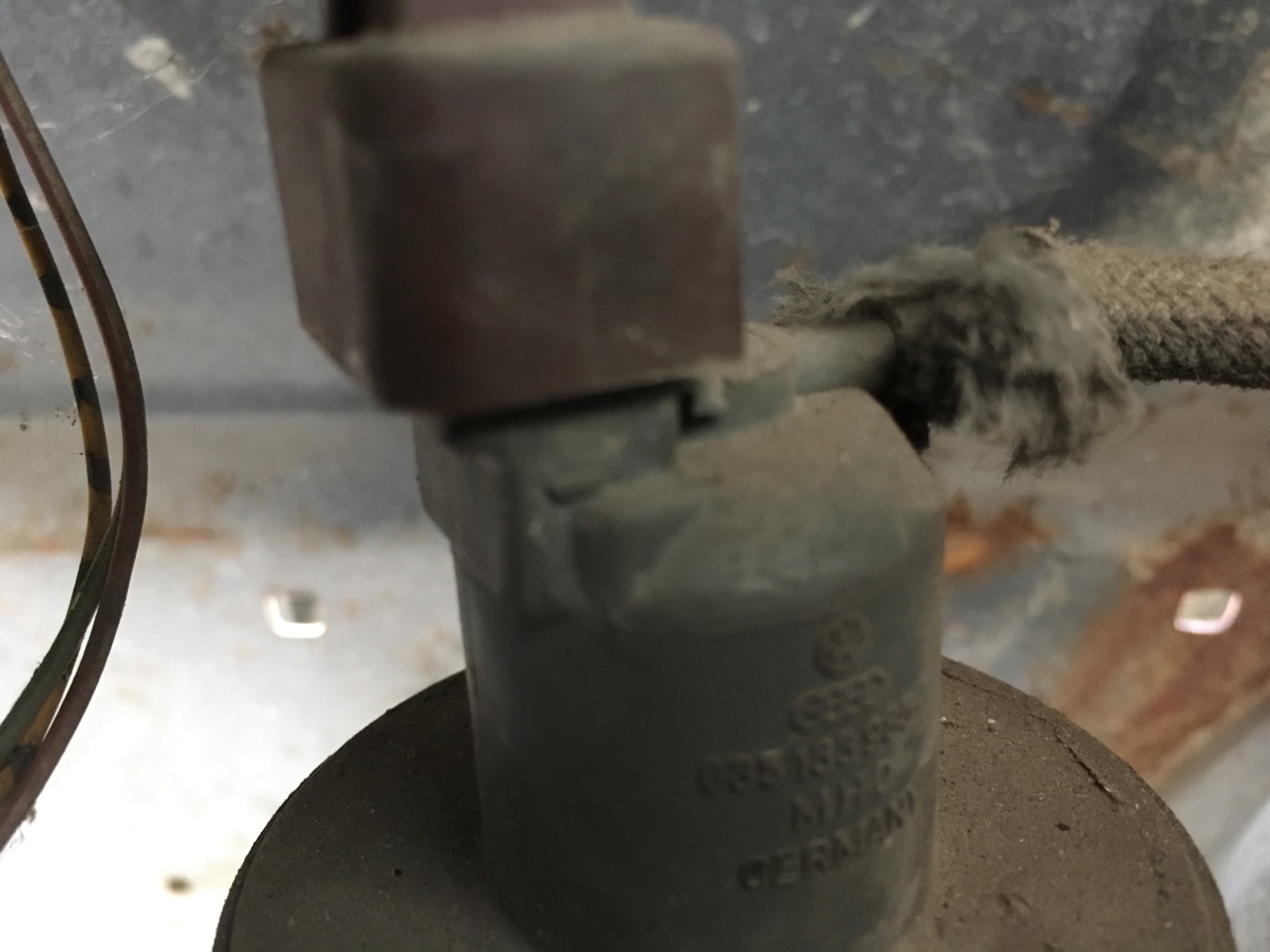

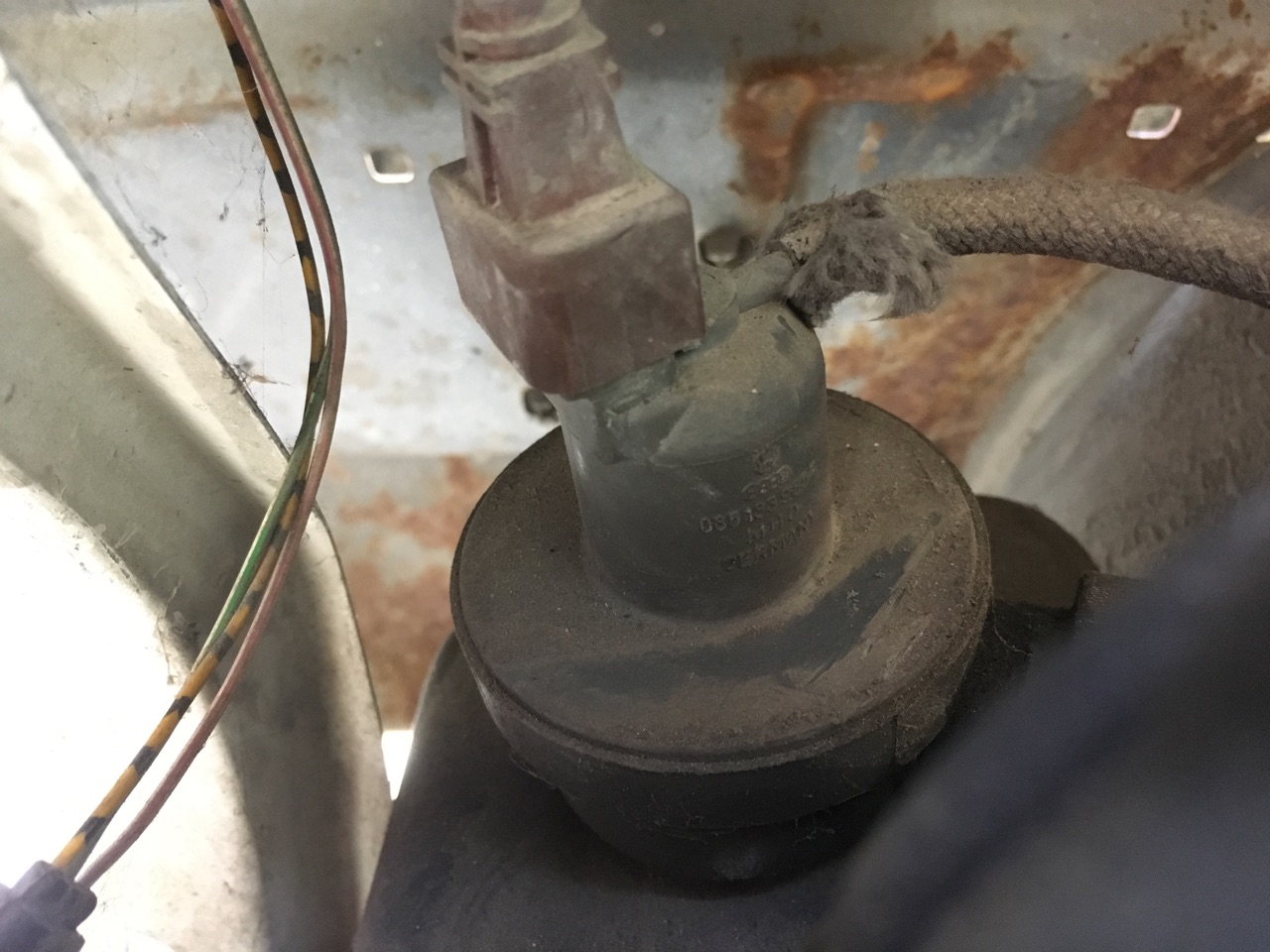

  15. Vol4ara357
    Vol4ara357 Новичок
    22 апр 2019
    30
    Краснодарский край
    [​IMG] [​IMG] [​IMG] [​IMG] Вот это что за датчик подскажите пожалуйста

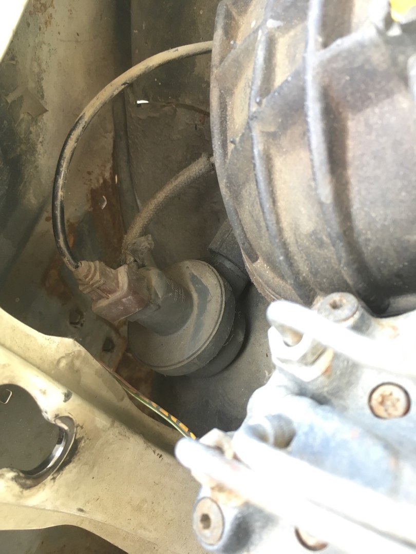

  16. Vol4ara357
    Vol4ara357 Новичок
    22 апр 2019
    30
    Краснодарский край
    Про этот говорил предыдущий владелец что нужно его поменять, где его можно заказать напишите пожалуйста
  17. Vol4ara357
    Vol4ara357 Новичок
    22 апр 2019
    30
    Краснодарский край
  18. Geka
    Geka Старожил
    25 мар 2004
    14.897
    #38 Geka, 27 апр 2019
    Это клапан принудительного ХХ. На фиг он вам сейчас не нужен, забудьте про него.
  19. ЖЕНЬшень
    ЖЕНЬшень Живу я здесь
    29 янв 2012
    1.107
    А90 2.2KV К-дж 89г
    [​IMG] РУД почему то перевёрнут,невидно куда шланг разрежения подключен.
  20. Vol4ara357
    Vol4ara357 Новичок
    22 апр 2019
    30
    Краснодарский край
    Так это РУД или датчик холостого хода?
