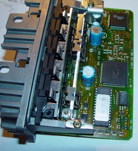

    Привет Юр - и ты заглянул на огонек, а я то думал тема умерла (здесь вообще никто этого не делал;)... Вобщем то мысль проста - достать живой ААЕ-шный моцк - проверить его (что он хоть ехать может), выпаять микруху (у SATа был электроньщик что ему приборку паял) дальше считать содержимое и выложить дамп (например здесь)... ну а дальше бегом на радиорынок купить еще микрух, кроватей и опять к электроньщику чтобы все обратно впаять....
    Вообще самое неприятное это паять мозги (у меня паяльной станции нет)
    Попутно: у нас на форуме есть человек профессионально занимающийся сборкой микроэлектроники - может он сможет помочь с пайкой... В прикреплении мой АВТшный моцк, с наглухо впаяной микросхемой EPROM (B 57 995 -> 27C256)... На ECU.ru (http://www.ecu.ru/replacement/full/) - болтается (и то не факт) 2 ААЕшных моцка 4А0907311А (вышел не замену 4А0907311) - оба устанавливались на ранние ААЕ - 91 и 92 годов... не совсем то что нужно мне. Мне нужны 93 (8A0 997 311 CX) а лучше ранние 94е (8A0 907 311 G -> 8A0 997 311 FX)... Бошевские коды в выходные попробую пробить...

    Знал бы сам перепрошил :hi:
    Я сам этим серьезно не увлекаюсь, но по идее раз можно прошить мозги других моторов, то почему нельзя у АВТ :nod:

    Теоретически можно, но никто не берется.
