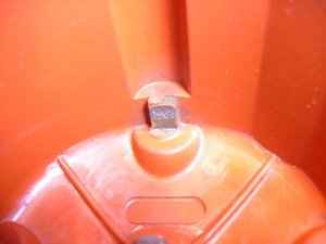

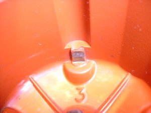

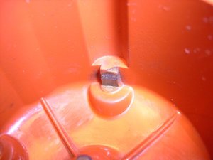

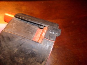

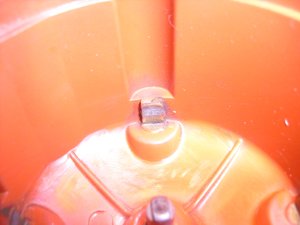

  9. Hamster76
    Hamster76 Участник форума
    7 ноя 2009
    361
    Ауди 80 B4 '94 2.0
    Вот сделал фотки старой крышки трамблера (после замены ее и бегунка пропали глюки). Бегунок нормальный, а крышка выглядит вот так (трещина на крышке на 5 фотке вполне могла вызывать вибрацию и смещение крышки при работе двигателя)
