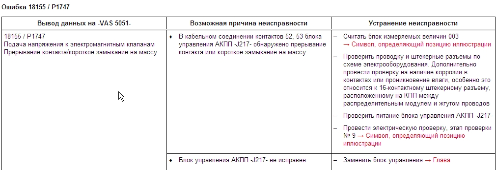

    Аналогичная ошибка 18155/1747
    Подпишусь на данную тему, начались такие же проблемы прошлой зимой, поведение коробки один в один, была машина у электриков, стояла два месяца, все облазили, потом сделали промывку гидроблока, машина проехала без проблем около 3х месяцев, сейчас снова такая же проблема, постоянный аварийный режим и непонятная ошибка 18155/1747. Создавал несколько тем, многие знатоки пишут что дело в соленоидах. Еще скину вам распечатку ошибки с эльзы [​IMG]
