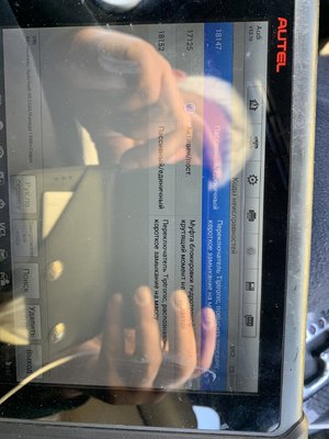

    Парни помогите бублик ремонтировал коробка до этого стояла emp поставил с аллроуда eyk всесте с редуктором,на старом блоке акпп машина падала в аварию ,поменял блок и вот ошибка коробка работает хорошо пока не прогрееться.машина ауди а6с5 2.7 2000г.может какой датчик по проводке не подходит

  8. Автоматный
    Автоматный Акппэшник
    31 окт 2011
    2.155
    А авто какое? У алрода свой бублон. И алгоритм работы блокировки другой. На алроде преднятянута

    А6с5 2000г.ставил коробку вместе с бубликом и мозгами .

    2.155
    Бублик и гидроблок разные
