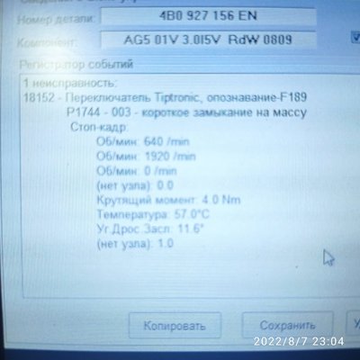

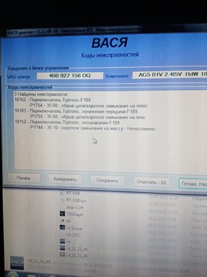

    Добрый день. Помогите пожалуйста решить проблему. Не знаю куда копать. Произошла неприятность. Коробка работала без нареканий. Вдруг при включении D на приборе забегали режимы с D на типтроник 1 2 3 4 5. Коробка ехала как обычно. Ручной режим переключился. Так ездил. Периодически на приборе загорается аварийный режим акпп. Почитал ошибки выдало ошибка датчика f189. Но дело в том что ручной режим работает. Шторку с платой менял - тоже самое. Когда на приборе бегают режимы иногда как будто зависает на определённой передаче, перевожу на типтроник или S всё работает, если висит аварийный режим, переключается как положено. Мозги акпп сухие. Что делать не знаю

    Привет всем, помогите уже всю голову сломал , audi a6c5 3.0 5hp19 flv , работает мягко ,я бы сказал идеально, но при переводе селектор в (Р) падает в аварию и при включении D загорается типтроник . Проводку проверил , штекера тоже, плату селектора ставил с рабочей машины , позиционер тоже заменил , трос регулировал исход всегда один

    Добрый день. Было примерно тоже самое. Также была ошибка по датчик F189. Тоже менял плату на ручке, разбирал позиционер на коробке. Бестолку. В итоге поменял мозги акпп и все ок. Брал с японского распил. Только пришлось свою прошивку залить, а то акпп с двигателем были несовместимы. Брал с таким же номером, отличался на две последние буквы.
