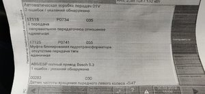

  17. 07Desant23
    07Desant23 Новичок
    1 окт 2019
    1
    Латвия
    Добрый день, помогите пожалуйста... Поменяли коробку автомат, хозяин говорит коробка была в хорошем состоянии. Когда ездишь, при переключении скоростей идёт как будто пробуксовка и есть толчки , при переключении с 4 на 5 толчок очень сильный и коробка уходит в аварийный режим... Сделал диагностику, ошибки на фото... Что делать? В чём может быть проблема?
      476,5 КБ
      119

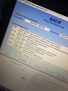

    Всем привет, вчера приехал с Москвы, ставил машину на парковку на две недели. Завелся, всё ок, проехал 5 км, на ходу коробка встаёт в аварийку.(горят все передачи). Остановился, заглушил, включил зажигание - всё так же. В общем спустя час я вызвал друга, чтоб он меня на тросе до дома дотянул. Дома уже почитал ошибки. Ошибки скинул, теперь горят не все передачи, я обрадовался, но передачи так и не включаются. Помогите!
  20. savsesh
    savsesh Новичок
    6 авг 2019
    17
    Украина
    Audi A6 C5 2002
    На дисплее видно что передачи переключаются, но машина тупо стоит и не едет
