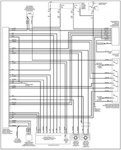

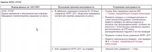

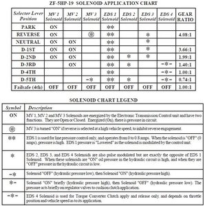

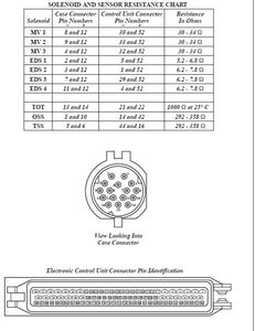

    Просто у меня A4 коробка 5HP19 есть схемы на данный кузов, а на А6 нечего нет! Так для наглядности прикрепил файл схем.
