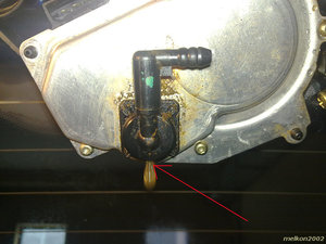

    Да... Всё один в один как у меня, и поводок зараза не снимается. Судя по всему конструкция одноразовая, если не придумать уплотнение в этом пластмассовом штуцере.

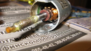

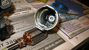

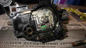

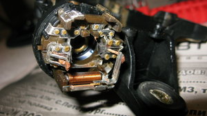

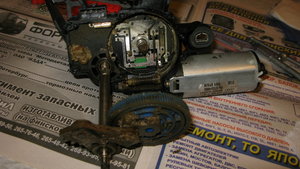

    Свой разобрал, съемником снял поводок. Втулку раздавил...
    Буду покупать новый (Электродвигатель стеклоочистителя заднего стекла Jp Group 955.670.001 ALT) = 2200 руб.
    А то (Ремкомплект электроредуктора заднего стеклоочистителя VAG 8L0 998 711) = 1900 руб.

    У нас нет дырки в центре вала для штока, и вода подается прямо в вал, а форсунка крутится вместе с дворником. Для ремонта только замена вала и крышки где уплотнитель.
