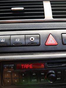

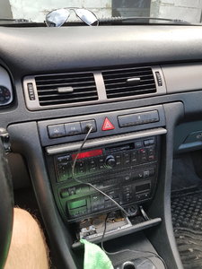

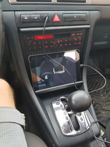

    Решил запилить себе aux, ибо радио заманало — одни и те же песни.

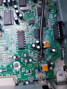

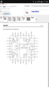

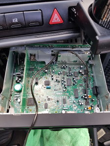

    Достал магнитолу, посмотрел ее серийник, нашел по нему схему. В схеме нашел "выход аудио" с кассет после чипа dolby - line out left, line out right, земля общая на всей плате.
    Припаяться к разъему мама или сразу паять провод с папой - каждому свое. Я решил что перебитый припаянный провод - печальбеда, потому лучше маму, а с него до плеера (телефона) - что под рукой будет.
    Место вывода считаю вполне удобным и аккуратным.
    Один минус-нужна кассета, т.к. обманка на кассету проблематична. датчик кассеты — это микрик, который работает в несколько замыканий двух контактов при наличии кассеты(т.е. Вкл-выкл на доли секунды, потом длиннее вкл, быстрый выкл и снова вкл уже на постоянку.) Проще поставить кассету без пленки и пусть себе крутит. Так же вытащил разъем считывающей аудиоголовки, что бы небыло лишних шумов.
    Как итог отличное качество без потери радио.

    Отличная работа:thumbup: Пару лет назад на хорусе сделал так же. Только кассеты нет. Чтоб включить тыкаю внутря ойфоном:hippy:
