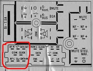

    Стандартный вопрос. Все провода от железки и 3,5 джек правильно подключены?
    Я так понимаю у тебя разъем вот такой
    cdc_dataout ->data-in
    cdc_clock ->clock
    левый канал -> af-L
    правый канал ->af-R
    земля -> com
    Насчет того какой там протокол крутится не скажу, нужно в инете порыться. Если что нибудь найду можно прошивку переделать.
    ps: на схеме были перепутаны обозначения выводов, я правил исходник, но не помню какой запакован в архиве.

    да верно такой разем.да все верно у меня подсоединино ,но при переходе на сд чен.пишет CD0 TRACK0 если нажать кнопку 1 то пишет no cd и сответствено нету звука , не активируетса aux in.
    data-in постояные импулсы идут 1.0 v .clock- 4,95v.
