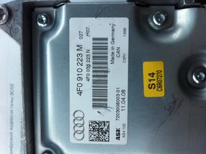

    Контроллер 07: Система MMI Описания: 4F0-910-7xx-07-H.clb
    Номер детали SW: 4F0 910 732 N HW: 4E0 035 729 A
    Компонент:: Interfacebox H43 5530
    Ревизия: 00000000 Номер лицензии: 386DW087503535
    Кодировка: 0030012
    Код сервиса:: WSC 02335 785 00200
    VCID: 2E5919C8B9A1EB6E36F-807B
    Подсистема 1 - Номер детали: 4F0 910 609 E
    Компонент:: Bedienteil MMIC6H01 0060
    Подсистема 2 - Номер лицензии: 00000001057443
    Подсистема 3 - Номер лицензии: 0121.04.080000000100010437я
    Подсистема 4 - Номер лицензии: 010437я
    Контроллер 09: Центр.Электроника Описания: 4F0-910-279.clb
    Номер детали SW: 4F0 910 279 J HW: 4F0 907 279 A
    Компонент:: ILM Fahrer H18 0250
    Ревизия: 00000000 Номер лицензии: 4F0907279
    Кодировка: 0016122
    VCID: 306507B0A395FD9E243-8065
    Подсистема 1 - Номер детали: 4F1 910 113 C Описания: 1KX-955-119.CLB
    Компонент:: Wischer AudiC6 H06 0210
    Кодировка: 00064784
    Подсистема 2 - Номер детали: 4E0 910 557 B Описания: 8K0-955-559.CLB
    Компонент:: REGENLICHTSENSORH13 0100
    Кодировка: 00146221
    Контроллер 0E: Медиа-система 1 Описания: 4E0-910-111.clb
    Номер детали SW: 4E0 910 110 E HW: 4E0 035 110 A
    Компонент:: MP3-Changer H46 0390
    Ревизия: 00046002 Номер лицензии: AUZ5ZBH8389823
    Код сервиса:: WSC 00000 000 00000
    VCID: 1A31C518D52917CE7A7-804F
    Контроллер 47: Аудио-система (J525) Описания: Ошибка ссылки!
    Номер детали SW: 4F0 910 223 M HW: 4F0 035 223 N
    Компонент:: Amp.-ASK-RD H07 0270
    Ревизия: S1400000
    Кодировка: 020000
    Код сервиса:: WSC 02399 823 56573
    VCID: 2855EFD05B45B55EFC3-807D
    Контроллер 56: Радио Описания: 4E0-910-541.clb
    Номер детали SW: 4E0 910 541 Q HW: 4F0 035 541 L
    Компонент:: TUNER EU/US/RDW H42 0620
    Ревизия: 00000000 Номер лицензии: 394DX087892322
    Кодировка: 0000001
    Код сервиса:: WSC 02324 785 00200
    Контроллер 57: ТВ-Тюнер Описания: Нет
    Номер детали SW: 4E0 910 148 D HW: 4E0 919 148
    Компонент:: R78 TVHybridDVB 0440
    Ревизия: R0H06000 Номер лицензии: 76300801456602
    Кодировка: 0000023
    Код сервиса:: WSC 02145 785 00200
    VCID: 244DFBE0E76D513ED0B-8071
    помогите подскажите куда копать

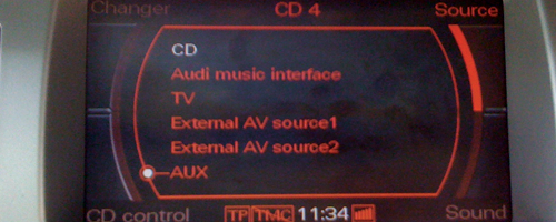

    #160 sluch, 16 фев 2015
    проводка проложена от усилителя до подлокотника
    в ММИ в адаптации в 11 канале все правлено
    ПО обновленно до 6030
    аукс в скрытом меню включен
    выбор мультимедиа истоник звука аукс есть
    усилители смотрел разные типы существует
    где то надо 24 26
    где то 25 и 30
    где то 30 и 31
    где то 24 и 25
    а на каком то усилке вообще нету (
    пробовал все кроме 24 и 25
    пока не спалил блок все работает =)) и музыка и тв =)
    если не получится от усилителя то плюну на всю и сделаю через ави
