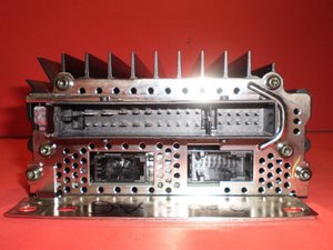

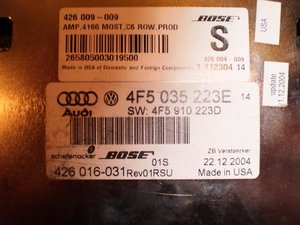

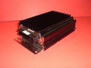

  13. valex470
    valex470 инжеНЕГР
    24 янв 2011
    1.369
    Тюменская обл.
    Q7 4m 3.0 TDI `16 7seats
    Кто-нибудь знает распиновку усилителя BOSE? Есть ли там возможность подключить AUX?

  15. valex470
    valex470 инжеНЕГР
    24 янв 2011
    1.369
    Тюменская обл.
    назначение пинов с ??? неизвестно? Может есть шанс? :)

  18. valex470
    valex470 инжеНЕГР
    24 янв 2011
    1.369
    Тюменская обл.
    на всякий случай уточню - мы про одну модель говорим?
    У меня такой:
  19. cypma4
    cypma4 Новичок
    20 мар 2011
    31
    a6 c6 4f 2.0 tdi
    от куда взяли,можете найти на обычный усиль, там может подберем что, и пришлите фотку пинов которые купили
