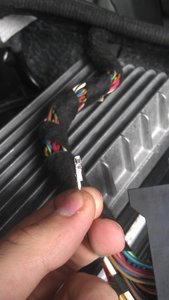

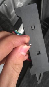

  12. cypma4
    cypma4 Новичок
    20 мар 2011
    31
    a6 c6 4f 2.0 tdi

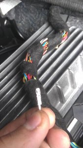

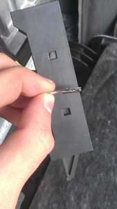

    у меня другая проблема они вываливаються от туда, там еще что то должно быть, и где у меня уже есть провод там есть в остальных пинах нету

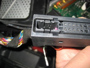

  13. Kikos
    Kikos Новичок
    24 май 2009
    12
    Audi A6 (4F) 3.0TD

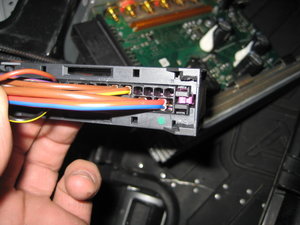

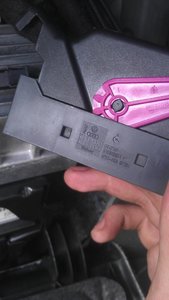

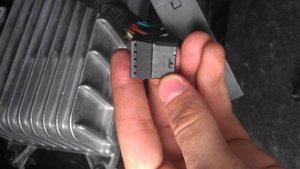

    Разъем усилителя состоит как бы из 2-х частей. Малая вынимается полностью (на фото снизу видны защелки), потом разбирается и можно извлечь/вставить пины (CAN, микрофон). На оставшейся большой части (выход на динамики, питание) справа виден красный стопор, сдвигается и потом тоже пины свободно достаются.
    AUX если и будет, то на малом разъеме. Надо смотреть по разводке платы.

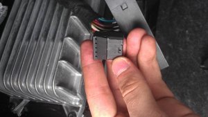

  14. cypma4
    cypma4 Новичок
    20 мар 2011
    31
    a6 c6 4f 2.0 tdi
    aux на маленьком да, но он не вынимаеться без большого, красную куда выдвигать, а у маленькой фишки есть парт её можно поменять ??
  15. Kikos
    Kikos Новичок

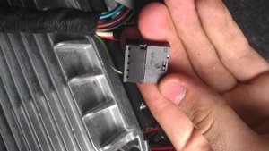

    24 май 2009
    12
    Audi A6 (4F) 3.0TD
    Сорри, только руки дошли сделать фото. Видны фиксаторы мелкого разъема, защелка сдвигается к краю, потом пины свободно достаются. Разъем идет одним номером, мелкого отдельно нет.

  17. cypma4
    cypma4 Новичок
    20 мар 2011
    31
    a6 c6 4f 2.0 tdi
    а внутри фишки что*? у меня там контакты просто болтаються, хз

  19. cypma4
    cypma4 Новичок
    20 мар 2011
    31
    a6 c6 4f 2.0 tdi
    Разобрал. N90764701 - не подходят - это не то.
    нужны другие выкладываю фото которые стоят там.
    1534181-1 - номер фишки
    4e0 971 636 a - мой разьем
