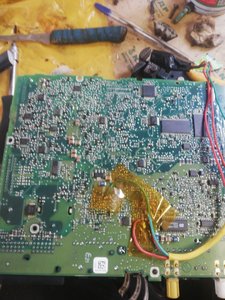

    Вот аукс на монохром. Это сд ром с 1 диском. Но на диск нужно записать тишину чтоб играл тогда аукс будет работать.
