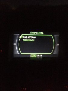

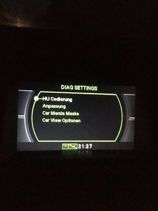

    На старой прошивке такого пункта нету. прошивайтесь и появится пункт. у самого так было. Правда аукс у меня так и не завелся,как не подключал по разным схемам, че тока не пробывал, даже не фонит на концах. сделал через тв тюнер... и купил штуку aux-блютуз.

    вот такие картинки, вот народ написал уже про прошивку скорее всего ,то что древняя стоит(
    много еще чего докупать надо к АМИ и какие функции есть у нее?? сколько бюджет вышел?
