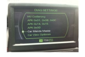

    Покажи картинку, как ты вошёл в DIAG SETTING, какие там пункты у тебя.
    Вот такую:
      246,9 КБ
      176

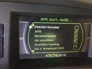

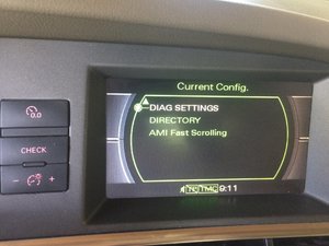

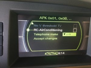

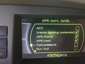

    Всем привет, тема интересная. Поискал у себя в меню- нет заветной строки Stereo Line-In. Надо менять прошивку или не там искал? файлы расположены по порядку появления страниц в инженерном меню.
      406,8 КБ
      133
      399 КБ
      140
      410,2 КБ
      124
      403,9 КБ
      118
      388,7 КБ
      131
      400 КБ
      126

    Насколько я понял из всех ранее объясненных мне вещей - активизация AUX имеет смысл если у вас есть TV тюнер. Куда потом там провода подключать..к усилку или еще куда - вопрос открытый.
    Но без TV тюнера подрубив напрямую к усилку (в нете есть номера пинов для коннекта) - получил дулю на выходе! Нет звука! Так что так... Прикупил AMI...
