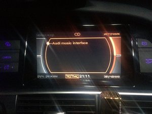

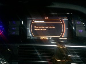

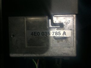

    привет парни
    купил я наконец то AMI
    купил с номером 4e0035785(A )
    подключил сегодня вместо чейнджера и нифига он не заработал, на дисплее висит надпись "Инициализация устройства. Просьба ждать." всё, и больше ничего не происходит =(
    что делать может подскажите?

    Я не специалист и никогда себе ami не ставил, но возможно причина в старой прошивке блока ami, индекс A на конце это самая старая, видел в продаже с индексом D и F

    подскажите, если устанавливаю AMI, чейнджер обязательно оставлять или можно его вообще убрать из бардачка? он как бы нафиг не нужен мне в дальнейшем.
    товарищ один говорит, что вроде как AMI и чейнджер должны работать в паре, т.е. нужно докупать ещё оптический кабель и питание кидать, а обязательно-ли оно?
    и нужно-ли где-то в инженерном меню включать что установлен AMI или при подключении MMI должен просто увидеть носитель который к AMI подключён?

    Можно убрать,они не зависимы

    В инженерке, да, надо включить.
