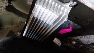

    За обшивкой усилок.

    Это единственное место в А6 для усилка: хоть босе, хоть стандарт.

    Но нашел за обшивкой усилитель!
    Как я понял это 4F0 910 223 H

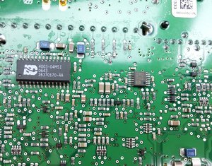

    Сфоткал места для подпайки aux.
    MMI basic navi monochrom.

    Что то не разглежу места пайки? можно подробнее пожалуйста.

    Так я сфоткал для того, чтобы Vladimir galin показал куда припаять, т.к. у него фото с низким разрешением, но он куда-то пропал(
    MMI basic navi monochrom. В середине картинки два параллельно расположенных конденсатора.

    Еще бы вашу фотку в хорошем разрешении глянуть!
    И еще вопросик - у Вас на фото два черных провода подходят к пустому месту на плате?

    Очень просим еще раз открыть крышечку cd и сфоткать места пайки на плате и на джеке!
