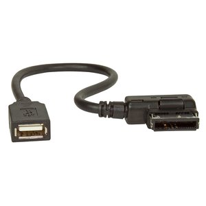

    Я себе поставил вот такую штуку. Купил на aliexpress за 500 рублей.
      111,1 КБ
      434
  5. ЕвгенийSpb
    ЕвгенийSpb Живу я здесь
    17 июл 2013
    1.645
    Audi q7 3.0tdi 2006 Audi q7 4.2tdi 2008
    так она кажется стваиться в ami!или я чего не знаю:confused:

    Да если АМИ есть :nod:

    Стоит либо в бардачке либо в подлокотнике вот такая приблуда
    http://www.eazyauction.de/workspace/suwtec/artikelbilder/9500.jpg
    Нажми кнопку media на mmi и посмотри какие мультимедийные источники у тебя есть
    Работает просто , через шнур подключается ipod или flesh или aux у каждого свой кабель и слушаешь музычку ))))))

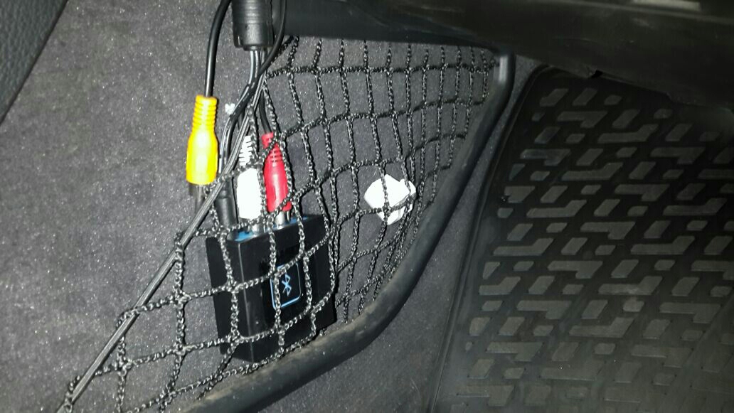

    у меня стоит эта самая коробочка, в aux воткнут второй модуль "bluetooth media" итого в машине аудиоБлютуз:thumbup: качество невероятное

    той блютуз коробочке что у меня, нужно питание 5в и вход aux, разъем 4го айпонта не покатит, но у тебя должен быть и аукс....
    щас зафотаю - выложу:thumbup:

    это Logitech, bluetooth media адаптер

    И куда ты провода прикрутил?

    питание к прикуривателю через зарядку для мобильника, aux к SKIF TRIOMA.
