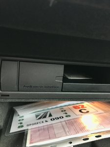

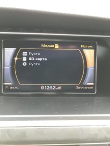

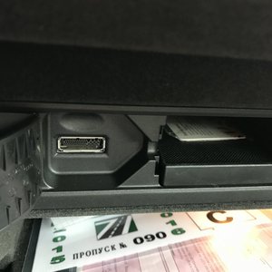

    Добрый день друзья!
    Не знал куда написать, поэтому создал отдельную тему (если что извините).
    Суть вопроса вот в чем:
    Есть автомобиль (Audi A5 2013 года) есть bluetooth (который работает только для звонков), AUX в машине отсутствует :shock:.
    В интернете был найден вот такой провод: https://ru.aliexpress.com/item/for-...2366288605.html?spm=2114.41010308.4.13.oAxGFo
    Возможно ли, что при подключение данного провода в бардачке, AUX у меня все-таки будет работать? (как я понял AMI находится именно там - фото прилагаю)
    Еще вычитал на форуме про Tune2Air, может кто знает где его купить в Москве и какой нужно брать т.к. они бывают Tune2Air 1000, так же видел Tune2Air WMA 3000 я так понимаю это новая и старая модель.
    Еще натолкнулся на такую вещицу: http://caraux.ru/audi-mmi-ami-audio-provod-micro-usb-aux-bluetooth-a2dp.html кто связывался с ней, что это такое?
    Заранее большое спасибо!

    Если вставить переходник аукс, то будет работать.
    tune2air - только с ебая или с амазона заказывать, тут нет.
    По ссылке переходник блутус-аукс - управление с телефона будет.

    Добрый день. Подскажите у Вас заработал аукс через провод? Я купил, подключаю, а mmi упорно не видит нового оборудования

    Доброго дня. Помогите плиз. У меня через провод mmi не видит новое оборудование, и не могу проиграть музыку(

    У меня такой вопрос, может сможете помочь? Купил провод, который подключается в бардачке, aux и зарядка. Телефон заряжается, а mmi не видит оборудования, точнее aux не работает(
