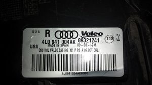

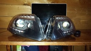

    Не по теме будет сказано, но подскажите за сколько такие можно продать? От модели 2010 года, не ставил ни разу, куплены и привезены были с Америки когда жил там.Спасибо за помощь.
