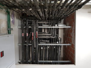

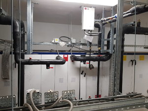

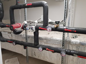

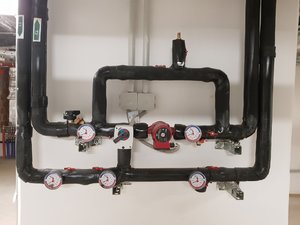

    Катя, в отличие от пароходов, на насосе в системе есть спец. пробка для стравливания воздуха, что гораздо дешевле ненужного здесь частотника).
    Ну и для интереса несколько фоток).

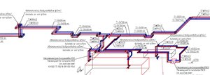

    Володь, при заполнении системы это возможно. Для этого и сделана пробка на насосе. Воздухоотводчики и должны быть установлены в каждой верхней точке магистрали. Также как и сбросники в нижней. Таких точек может быть достаточно много, все зависит от конфигурации трассы.
    Вот пример неправильной схемы, где мы доустанавливали арматуру дополнительно к проекту.
