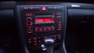

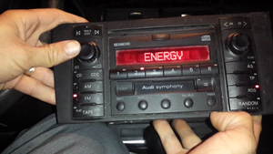

    Хочу поставить себе магнитолу Audi Symphony,но перед покупкой начал смотреть и обратил внимание,что некоторые с подсветкой,а некоторые без,подскажите,эту подсветку народ сам шаманит или она в ней есть и её нужно поделючать

    Audi A6 Avant 2000г.(2,8 литра ATQ) Quattro. Американка.
    Эта подсветка есть в магнитоле. Просто она появляется при включении габаритов. У самого стоит такая.
