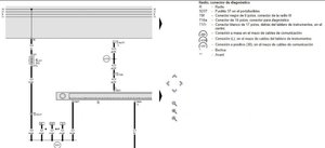

    Смотри чего нашел: от предохранителя вышел провод + и дошел до T17r/17 и от него зашел в радио T8f/7. Где T8f/7 это черная 8 ми контактная фишка
    на 7 контакт, а T17r/17 это белая 17 ти контактная фишка на 17 контакт и находится она сзади приборки по центру. Это как я понял из скрина. Завтра пойду у себя разбирать приборку и проверять.

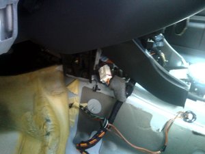

    Подожди, за спидометром ничего нет. Иду разбирать дальше.

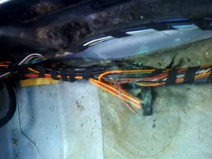

    Фишка Т17r находится за блоком управления кондеем слева от блока airbag, но там я думаю все Ok. У меня проблема была дальше. На фото видно:
    перегнила скрутка, зачистил и соединил. Все "+" теперь и на голове и усилителе. Музыка играет но проблема не решена: экран до сих пор не светит. Капаем дальше.

    Проблема решена, музыка играет, как новая, не нарадуюсь!
    Источник проблемы - жгут проводов под водительским сиденьем, там окислились провода и пропало питание на усилитель.
    Сам искать затрахался, поэтому нашел ребят на пр. Вернадского (Москва), кто занимается разборкой Ауди. Кто, как не разборщики, знают наши машинки лучше? Спец попался грамотный, за 2-3 часа решил проблему! Не нарадуюсь после недели самостоятельных мытарств, когда уже руки опускались!!!
