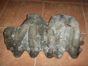

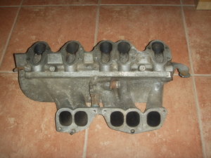

    Вот фотки:
      186,5 КБ
      134
      183 КБ
      126
  6. railgun
    railgun Bad e-mail
    1 дек 2005
    223
    Audi 90 2.3 87г
    Ответ: Ауди90 1987г переделка с инжектора на карб
    доброго утра Александр.
    В самом деле нет отверстий под форсунки.....
    По моему в моей версии форсунки именно в коллектор входят. Знаю что есть версии где форсунки входят прямо в голову движка. Эх, если так, то опять прокол:(
    Все равно огромное спасибо.
    Буду проверять еще раз.
    С уважением Вадим.
