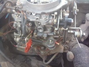

  5. lew4ig
    lew4ig Новичок
    26 мар 2014
    18
    80/1.8т/88г.
    с инета фото:rock:

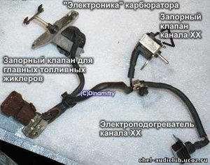

  6. lew4ig
    lew4ig Новичок
    26 мар 2014
    18
    80/1.8т/88г.
    #26 lew4ig, 2 апр 2014
    еще такой вопрос при подаче напряга на клапан хх шток должен срабатывать щелкать?
  7. SMOLL AnD
    SMOLL AnD Участник форума
    7 ноя 2008
    141
    Audi 80 B3/1.8 RU
    я бы сказал не щелкать, а втягивать шток издавая звук в виде щелчька
  8. mark42
    mark42 Участник форума
    19 июн 2010
    480
    audi A4/B5 1.6 96
    Щелкает только при включении зажигания и перекрываеь канал при выктючении

  11. lew4ig
    lew4ig Новичок
    26 мар 2014
    18
    80/1.8т/88г.
    а можно подробней? про 2ю камеру какой зазор? можно ли не снимая карба выстовить? и про остальные настройки

  13. lew4ig
    lew4ig Новичок
    26 мар 2014
    18
    80/1.8т/88г.
    КАК ГОВОРИТЬСЯ! ЕСЛИ ДОЛГО МУЧАТСЯ ТО ЧТО НИБУДЬ ПОЛУЧИТСЯ:rock: ОКАЗАЛСЯ ЗАПОРНЫЙ КЛАПАН ХХ НЕРАБОЧИЙ ОТРЕЗАЛ ШТОК МАЗНУЛ ГЕРМЕТИКОМ И ВСЕ СУПЕР ГУД:cool: ПРОВАЛ, ДЕРГАНЬЯ ПРОПАЛИ! ВСЕМ СПАСИБО ЗА СОВЕТЫ МНОГО ЧЕГО В ГОЛОВЕ СОХРАНИЛОСЬ!
  14. SMOLL AnD
    7 ноя 2008
    141
    Audi 80 B3/1.8 RU
    #34 SMOLL AnD, 3 апр 2014
    Проверь приходит ли на клапан напруга в точке куда провод припаивается к клапану - возможно просто обрыв питания , а вообще купи новый клапан на разборке но проверь его перед покупкой, Без клапана на стоянке в жару, через канал ХХ будет заливать и возможно двигатель не запустишь без продувки - газ в пол , или на оборот не заглушишь двигатель будет эффект дизеля
    Герметиком мазать в карбюраторе не есть хорошо, бензин и температура превратят его в желеподобную массу - может кусочек попасть в каналы и будешь с бубном танцевать вокруг карба
  15. lew4ig
    lew4ig Новичок
    26 мар 2014
    18
    80/1.8т/88г.
    напруги тестером проверил, питание подходит! с герметиком согласен не лучший вариант это от безвыходки! а клапанов таких у нас не сыскать, все разборки, магазины обзвонил! если где подвернется то куплю обязательно! сегодня весь день двигался + 22 за бортом пока полет норм.
