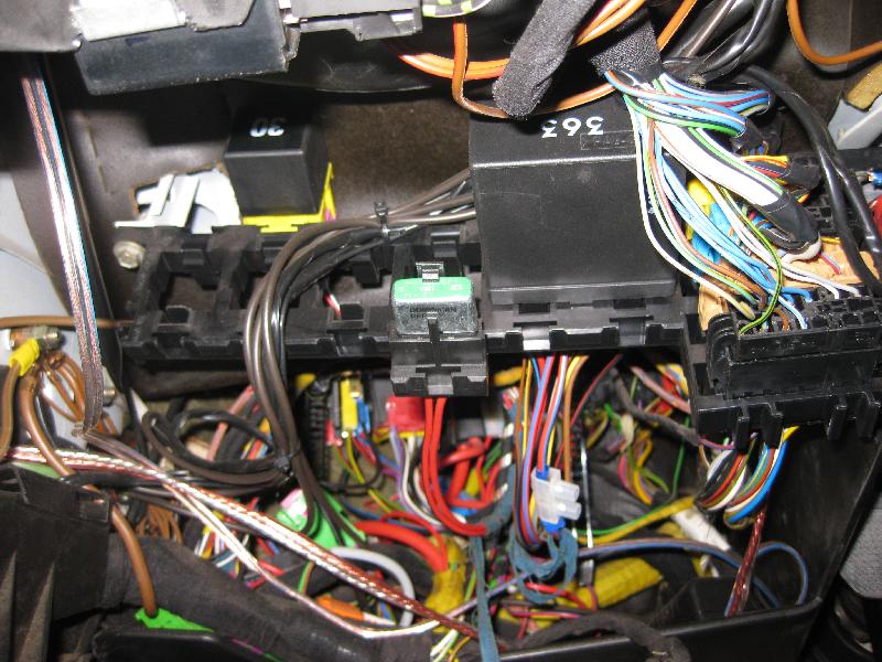

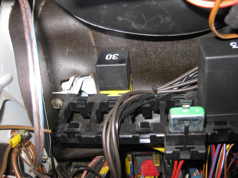

    релюшка находится под полкой в ногах водителя, снимаешь полочку, там будет стоять много реле, сверху слева будет реле, на нем будут цифры 30

    Латвия

    Сегодня снял реле №30. Теперь мучаюсь вопросом как его проверить??? Есть подозрение что на него могла попадать вода..... К чему это могло привести??? Что означает пропаять реле, оно разбирается?

    Реле № 30 спрятано в панели, нужно демонировать полочку под рулем, там ключи на 10, если не ошибаюсь. Проблемы со скачками ХХ у меня возникали, как правило, в лютые морозы, когда перемерзал клапан стабилизации ХХ. На высоких оборотах не при езде от тепла двигателя он отогревался и обороты возвращались в норму. Выручала кошма на двигатель.
